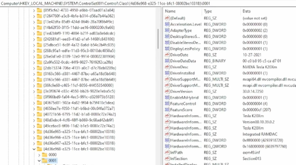

Chỉnh sửa Registry để máy nhận 2 card ở chế độ Optimus tương tự laptop.
- Mở Registry Editor.
- Vào HKEY_LOCAL_MACHINE\SYSTEM\ControlSet001\Control\Class\{4d36e968-e325-11ce-bfc1-08002be10318}.
- Click lần lượt vào các dòng số 0000, 0001,... tìm dòng có DriverDesc NVIDIA Tesla K20.
- Xóa giá trị AdapterType (chuột phải vào AdapterType chọn Delete).
- Tạo một giá trị DWORD (32-bit) mới tên EnableMsHybrid với value data1.
- Khởi động lại máy.

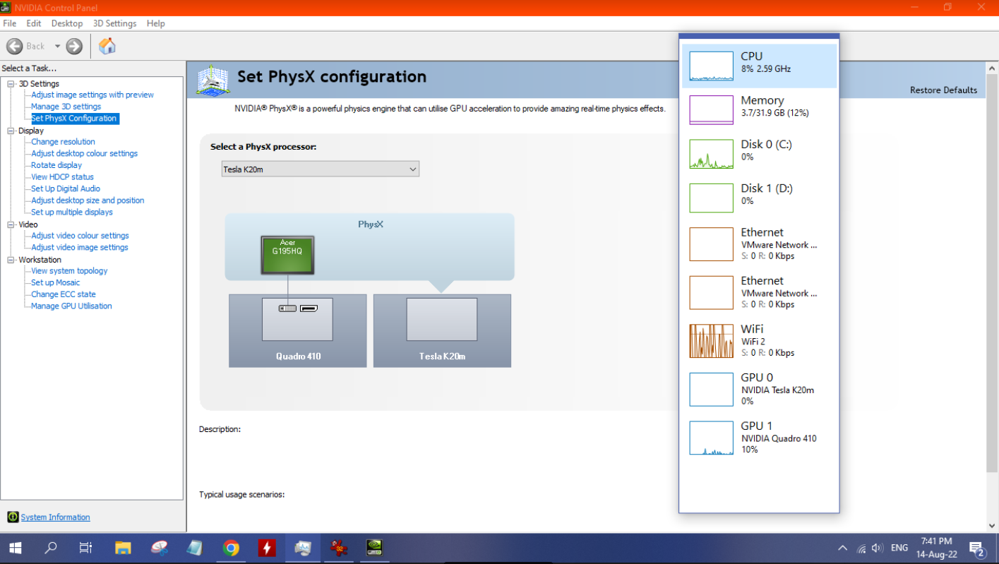

Bước 5: Trong NVIDIA Control Panel, set cho Tesla K20 làm card xử lý PhysX.

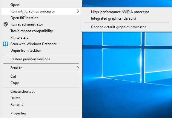

Set Preferred graphics processor thành High-performance NVIDIA processor. Hoặc cũng có thể tùy chọn mỗi lần chạy ứng dụng bằng cách chuột phải vào icon ứng dụng và chọn High-performance NVIDIA processor.
