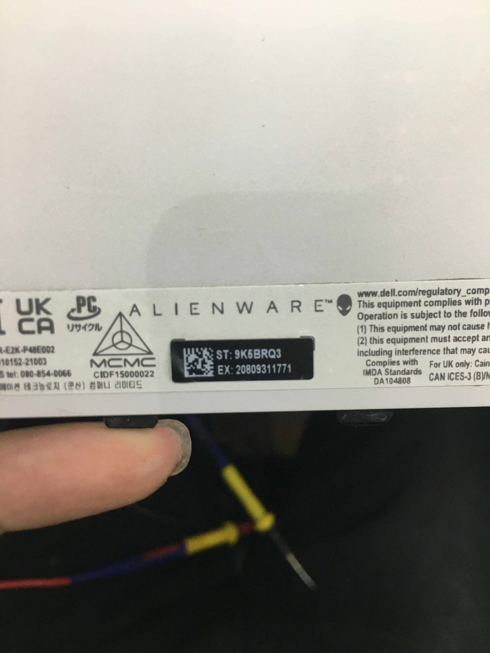

file rom ko chạy,file cũ của em không kích dc nguồn từ sạc zin em nạp file khac thì dc nhưng không nhận đủ công suất sạc với không nhận phím em có file zin của máy ad thử fix giúp em xem có dc ko ạ

Của em AMD hay intel, gừi ST xem sao e
chạy chip intel ạ nhờ ad check giúp em

SIO này e hãy xóa trắng sau đó e thay vào main board thử nhe!, xóa cho về Orginal(nguyên bản)
em thử xóa trắng rồi nạp file của anh vào cx ko dc ạ, em thử file cũ vẫn tình trạng vậy ạ
Không e, SIO này e không cần nạp rom, lấy SIO mới khác thay vào main luôn nhe!
Rom SIO này 128k sao file của e lại 160k, file rom SIO zin của em bao nhiêu k
E còn SIO mới khác ko? thay thử vô luôn không cần nạp rom nhe!
