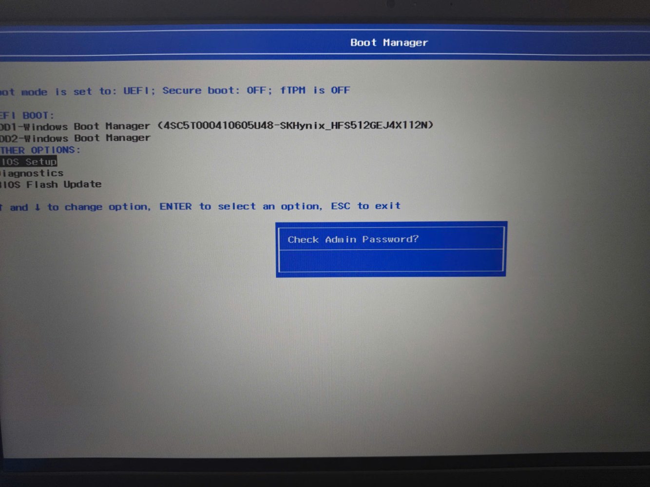

Laptop dell bị khoá pass admin pass .
51
12

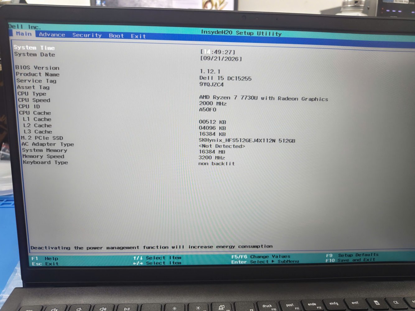

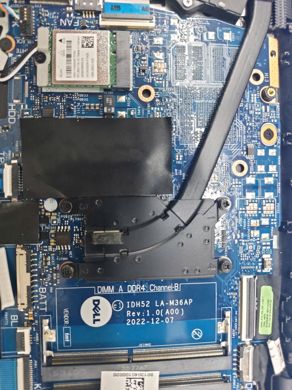

Thương hiệu Dell , tên máy : DELL 15 DC 15255, ST : 9YQJZC4 , , mã main LA-M36AP, Rev 1,0 , Mong ad phá pass admin bios và làm clip chỉ cách làm .

em nạp bios mới xong bị lỗi code 2 vàng 1 trắng , đứng cáp lock đứng dòng . mong anh fix giúp em ạ

Thử lại xem sao e

Bios sửa đúng với ST và thông tin máy e cho, nếu không được thử thêm bản này đi e

Nếu không được e nạp thử bios unlock này

dạ bios này cũng không lên anh ạ , em nạp bios gốc vẫn lên bình thường chỉ là nó khoá setup ở trong bios thôi . lỗi này có fix được không anh ạ .

A đã chỉnh sửa về chuẩn và unlock mà ko dc thì cũng chịu rồi nhe em, nhiều máy làm đúng các bước mà cũng ko dc

em nạp bios gốc vẫn lên bình thường chỉ là nó khoá setup bios không làm gì được trong bios còn vẫn vào win bình thường
