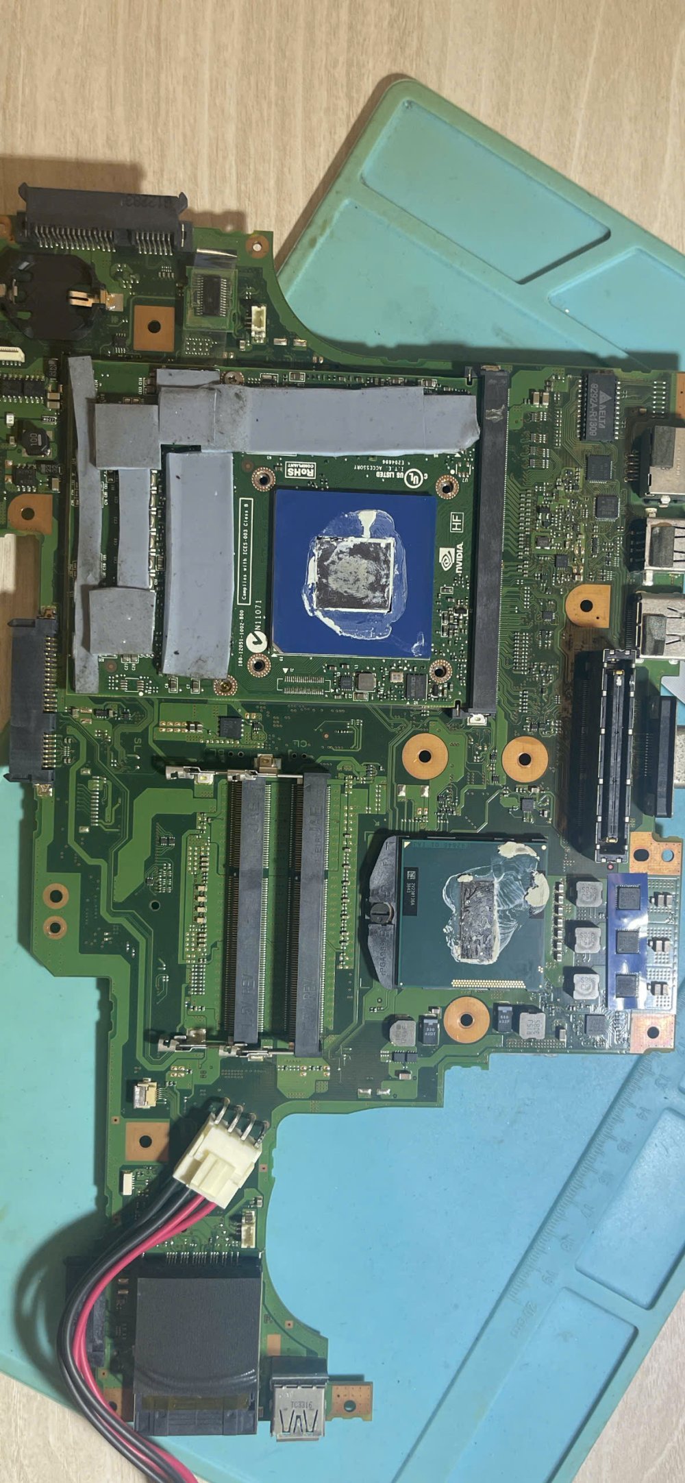

Hi anh
nhờ a fix dùm e bios
Fujitsu celsius 920 CP562600-Z2​
Tình trạng có nguồn ko lên hình ah, kèm biios gốc

Bios working 100%, try & rp
  • H920.rar

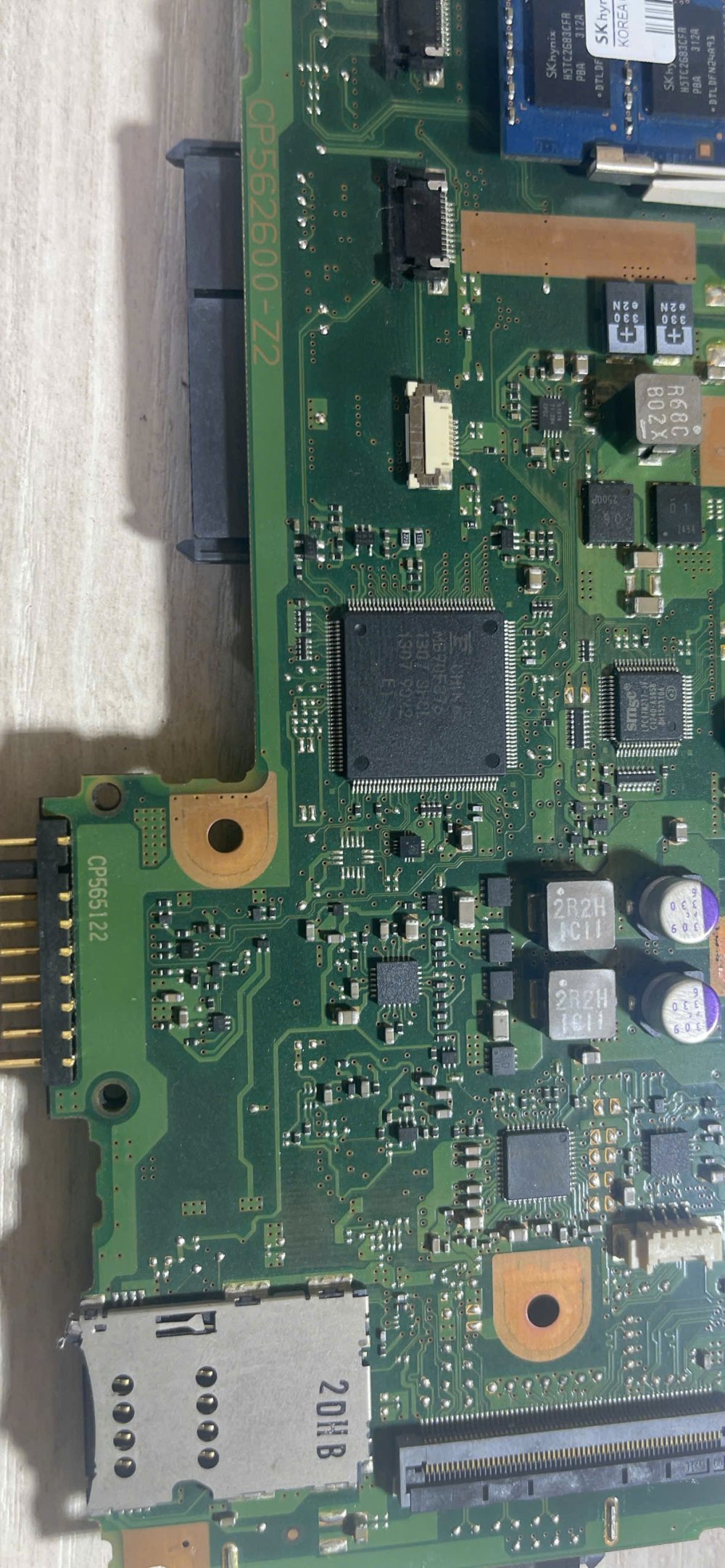

Dòng này chip dán rất mỏng, cho nhiệt 380 và gió 60 khò dưới bụng chip dán 20 đến 30 dây sau đó cắm nguồn kích lại xem tình trạng thế nào e, khả chip dán cao hơn bios.
Main e có Ram onboard ko
