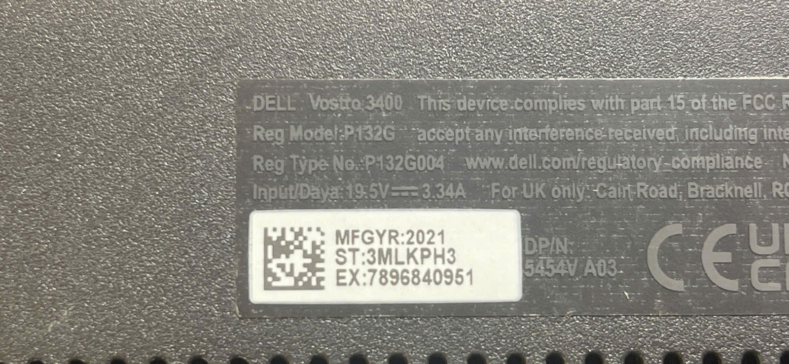

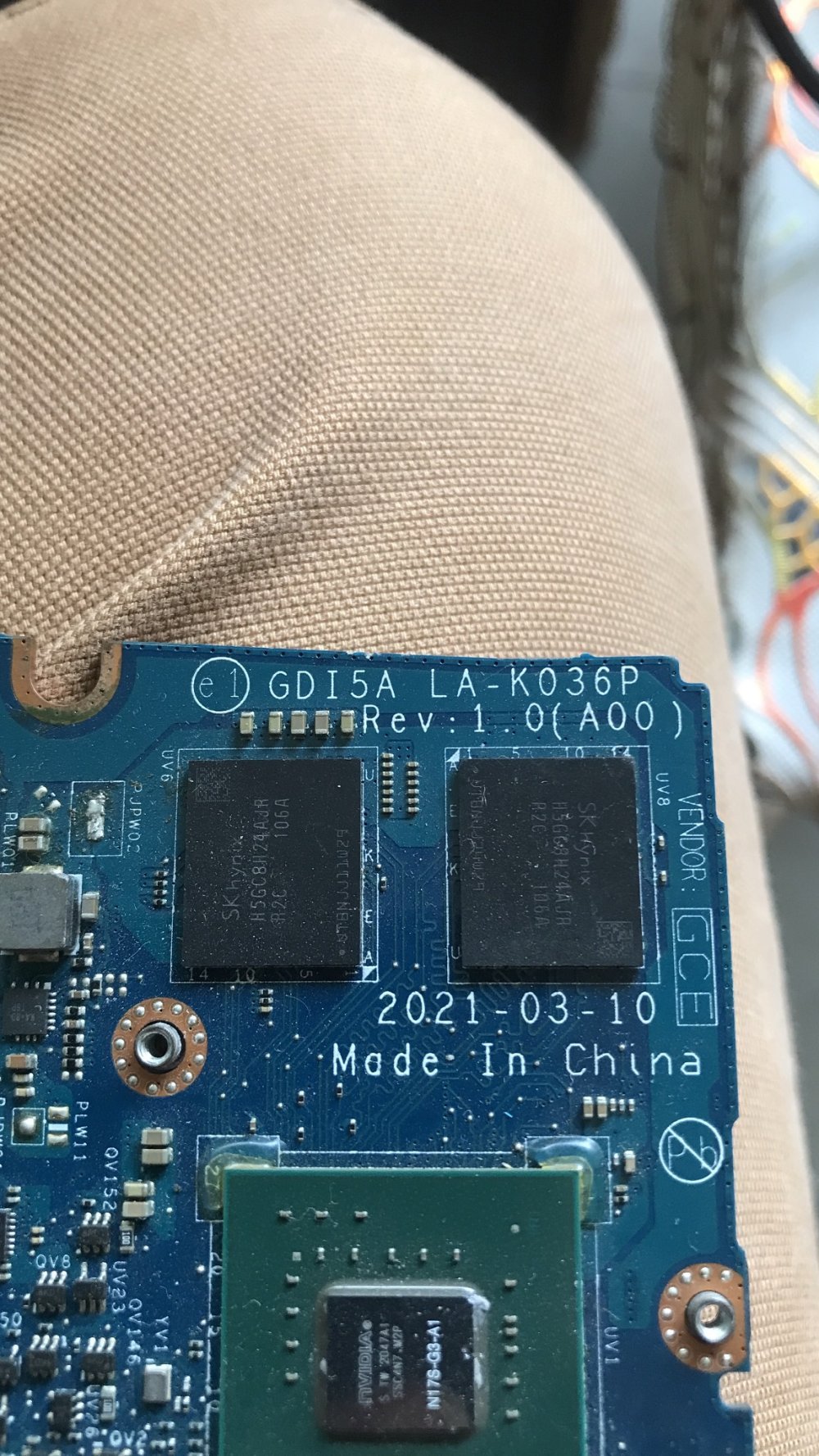

Anh fix dùm e bios dell V3400, mã main La k036p tình trạng ko nhân ssd, bios gốc ko còn do máy đã sửa trước đó ròi giờ lên nguồn mà ko nhân ssd
E gủi file bios lên hình ko nhan ssd a fix dùm e.

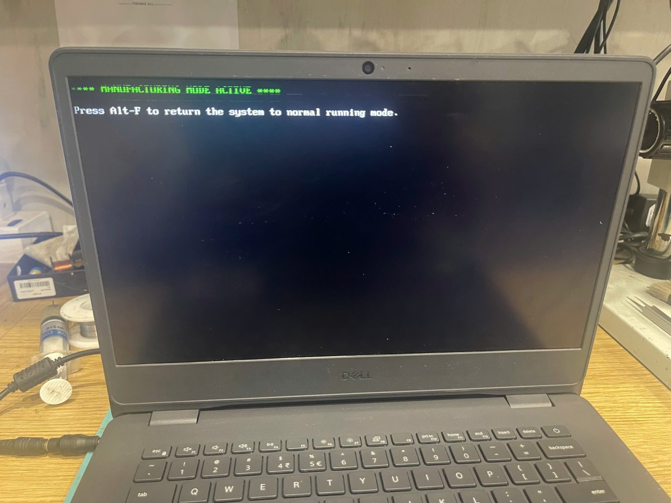

Còn lõi khi mỏ lên báo Alt + F fix dc lun ko a, File 16Mb nhân ssd ok, còn file 8Mb chép vô kích sụp, nên e chép file 8Mb cũ thì nó chạy dc mà báo Alt + F dó anh. Ko cho chỉnh model, lưu dc seri.

-file 8mb TPM bi lõi kích tắt ko lên nên ko test dc
- Tuy nhiên file 16MB TPM dã fix dc lõi TPM nhưng còn lỗi Alt + F khi mở máy và ko add dc model vào bios a fiix lai dùm e.

- Thay đổi ST khác nhe e (chỉ cần khác 1 ký tự là dc)
- Save và exit
- Sau đó cài lại win mới
E nhớ gõ lại ST khác với st của máy nhe( khác 1 ký tự là dc)
