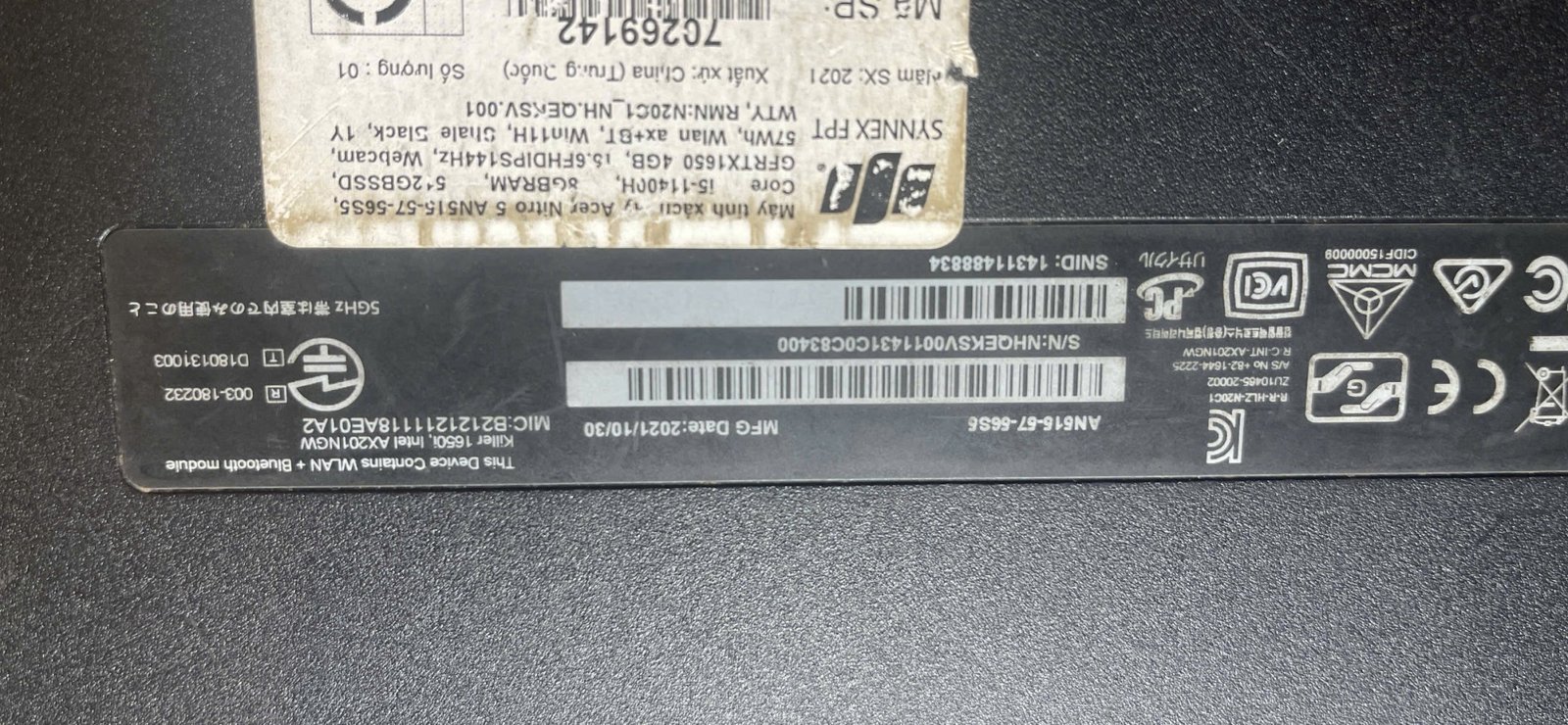

Hi anh,

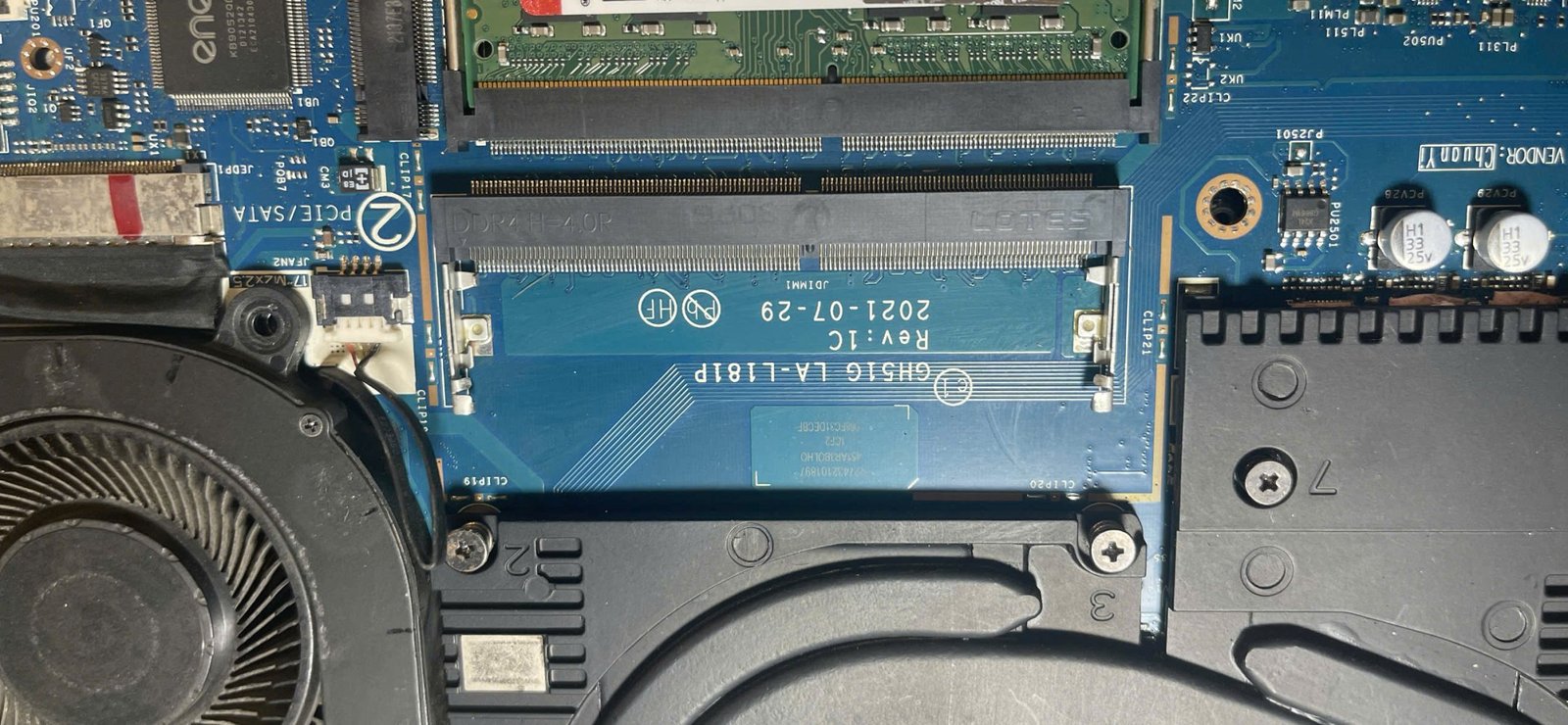

Tình trạng máy có nguồn ko hình nhờ a fix giúp e ah, mã main La l181p rev 1c
E gủi kèm bios gốc

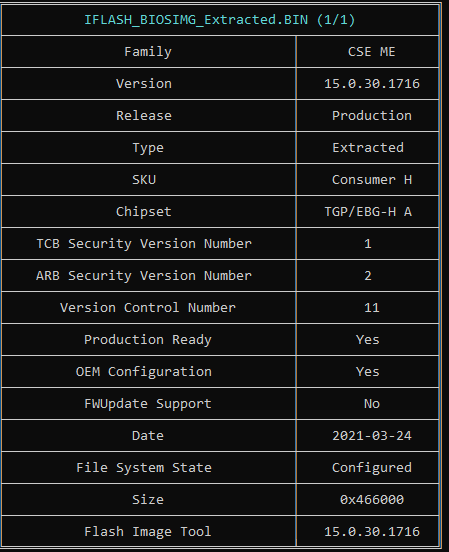

Extrack from SN hãng, thử xem sao e
  • IFLASH_BIOSIMG_Extracted.rar
Nếu tất cả nguồn và các tín hiệu tốt nhưng main ko boot khả năng CPU dán có vấn đề rất cao e ( trong CPU dán bao gồm luôn PCH nếu một trong hai lỗi cũng gây main ko boot)
Kiểm tra các tính hiệu cpu giao tiếp với PCH như: Cpupwok, cpurst, các giao tiếp giữa PCH với SIO như LPC nếu các tính hiệu có khả lỗi CPU nếu mất khả năng lỗi PCH
