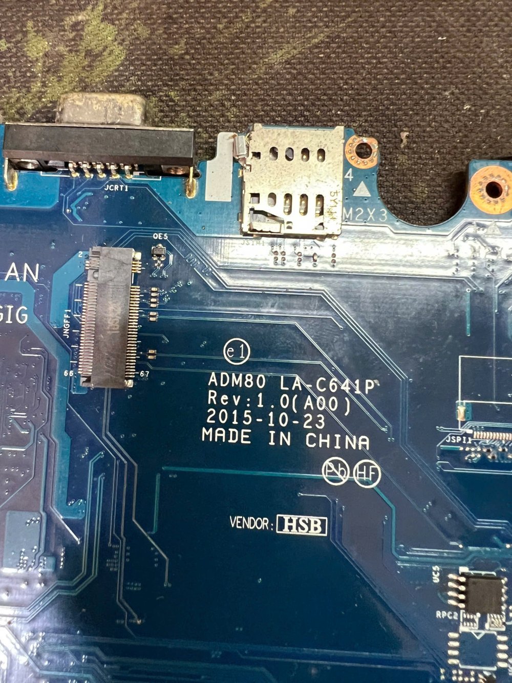

Dell C641P, có 3.3 và 5v alway, lid 3.3v, Powe_sw# 3.3v (có thay đổi trạng thái khi kích), SIO_SLP_SUS 3.3v, PCH_RSMRST# 3.3v, PCH_DPWROK 3.3v, RTC 3.v;
Không biết đệ đo đủ điều kiện kích nguồn chưa ? SP hướng dẫn bước làm tiếp theo đi ạ.
Và giúp đệ bios này luôn nhé, để đệ nạp thử xem được ko ạ. cảm ơn SP rất nhiều.

Và cuối cùng hiện tại máy a đang bị gì

Điều kiện a pn đo vậy đã đủ rồi, trước tiên hãy nạp lại bios bản khác thử, xem lại PSID đã có chưa, lệnh đó giữa sio và chân kim trên sạc phải giao tiếp tốt với nhau, chú ý chui sạc kết nối với máy cấp dòng và main nha,
con SIO này MEC5085-LZY_DQFN132_11X11 hình như phải nạp chương trình hả SP, mình cần tool và file suorce hả SP.
Con này có chương trình, dùng tool rt809h nạp qua jtag
