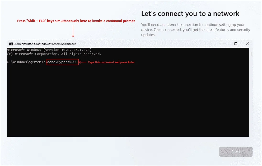

1. Đảm bảo rằng internet của bạn đã được ngắt kết nối, bật máy tính, màn hình đầu tiên sẽ xuất hiện là màn hình lựa chọn ngôn ngữ
2. Nhấn Shift + F10 trên bàn phím để mở dấu nhắc lệnh (nếu không mở được dấu nhắc lệnh, hãy nhấn Control + Shift + F10)
3. Trong dấu nhắc lệnh, hãy chạy lệnh sau: oobe\BypassNRO
4. Nhấn phím Enter trên bàn phím của bạn
5. Hệ thống của bạn sẽ khởi động lại sau khi thực hiện lệnh.

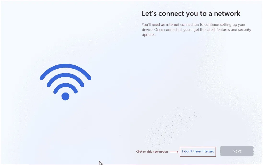

6. Sau khi khởi động lại, bạn sẽ lại được nhắc chọn vùng và bố cục bàn phím. Tuy nhiên, lần này, trên màn hình Let's connect you to a network , bạn sẽ thấy một tùy chọn mới: I don't have internet

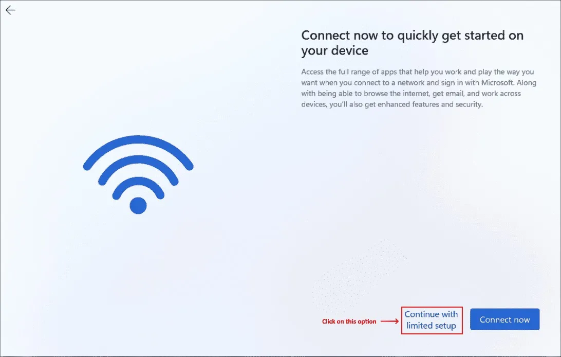

7. Chọn tùy chọn Tôi không có internet , sau đó chọn Tiếp tục với thiết lập hạn chế

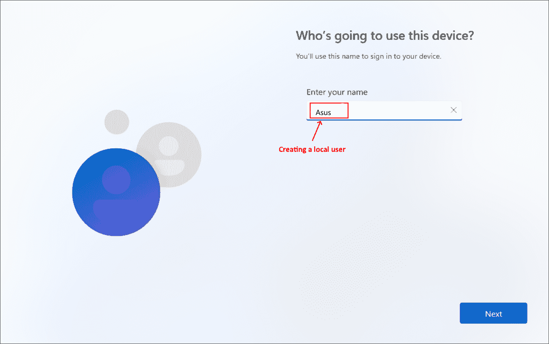

8. Tiến hành tạo tài khoản người dùng cục bộ và quá trình thiết lập sẽ tiếp tục.
9. Sau khi thiết lập hoàn tất, bạn có thể sử dụng Windows 11 bằng tài khoản người dùng cục bộ.
